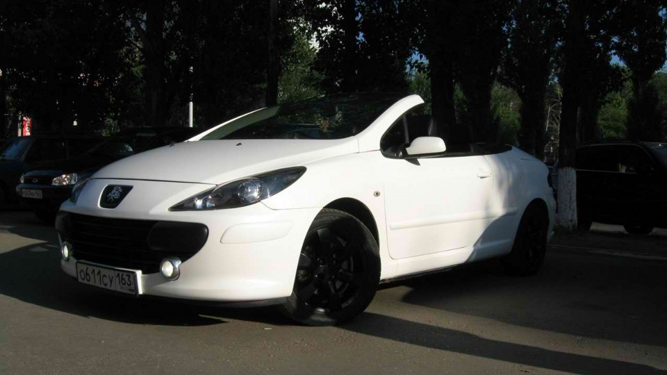

Двигатель 2.0 140л.с. Пежо 307сс 2006 г. ресталинг
Расход в городе 12 литров при средней скорости 30 км-ч . (без кондиционера) с кондиционером 17
Всем привет) прошу Вас помочь мне с пежо 307 сс. Купил на прошлой недели себе это чудо, доволен и счастлив. Но… Сердце у автомобиля (двигатель) что-то хандрит, а от этого хандрит меня, аж спать не могу спокойно. Симптомы по порядку.
