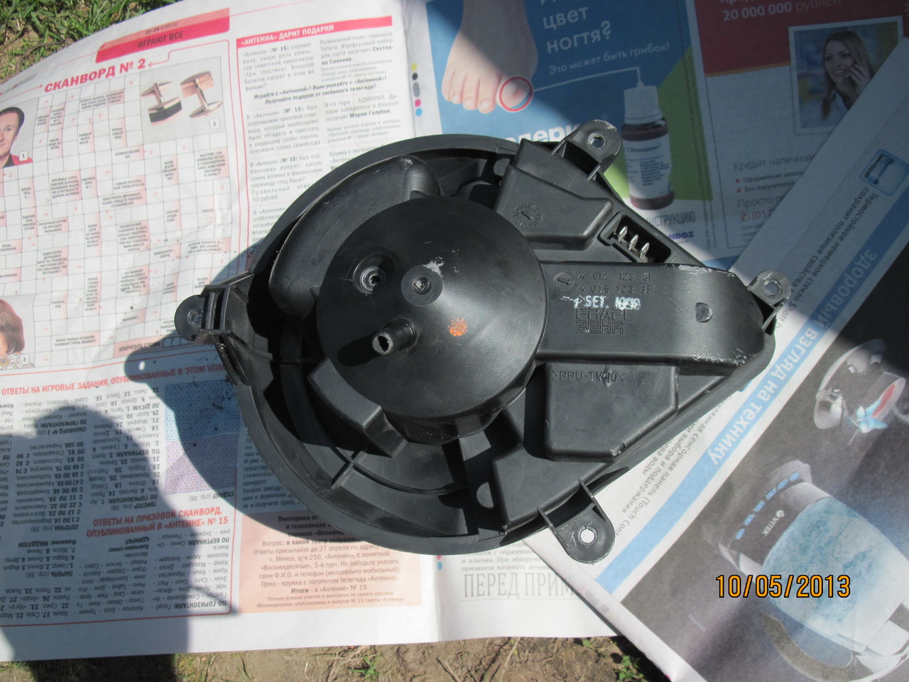

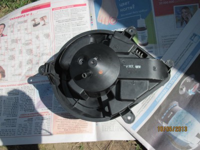

У меня такой. Б/у за 40 уе купил. Три контакта 1- общий, 2-всегда +12В, 3- управляющий от 0 до 5В.
