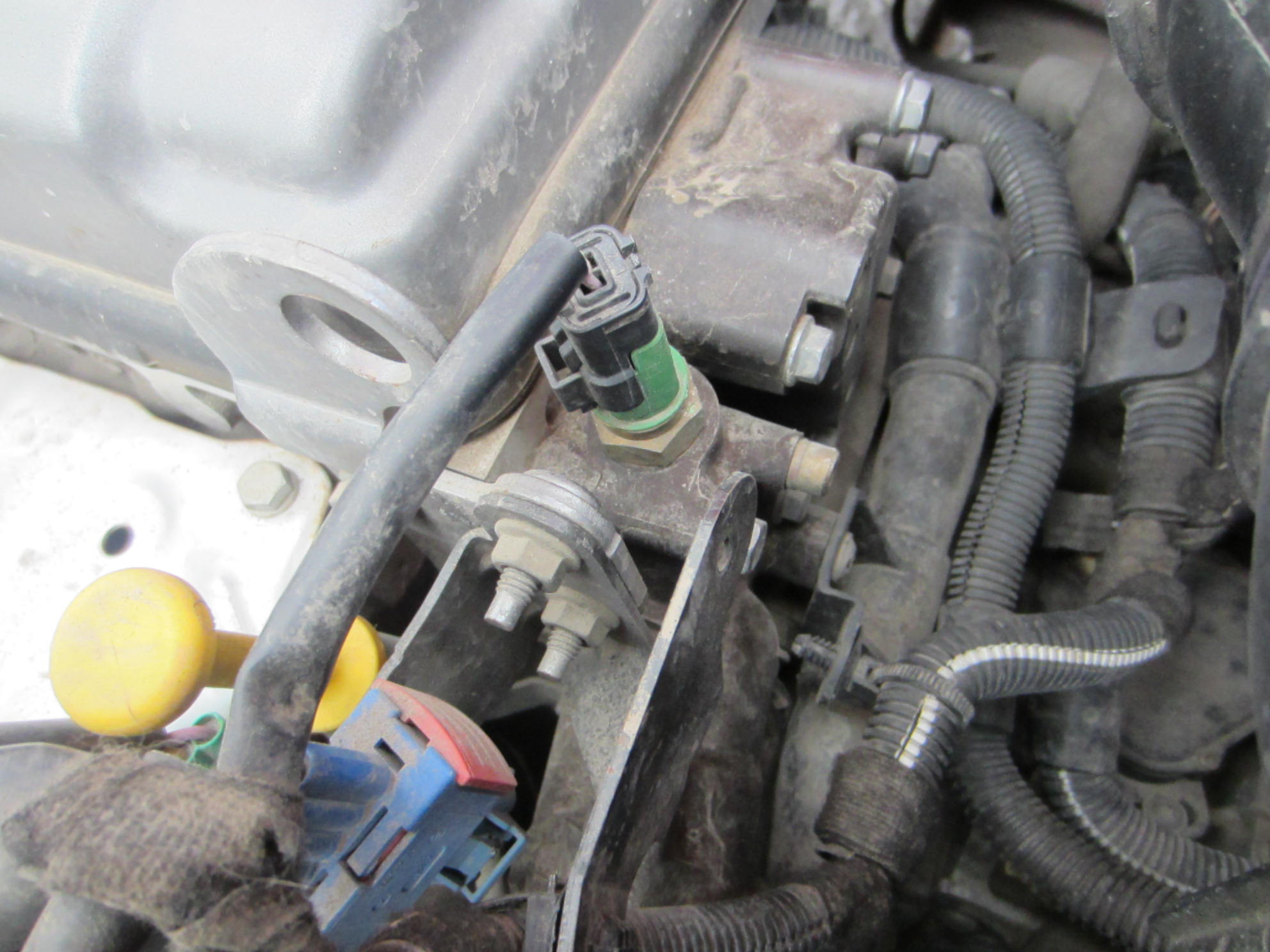

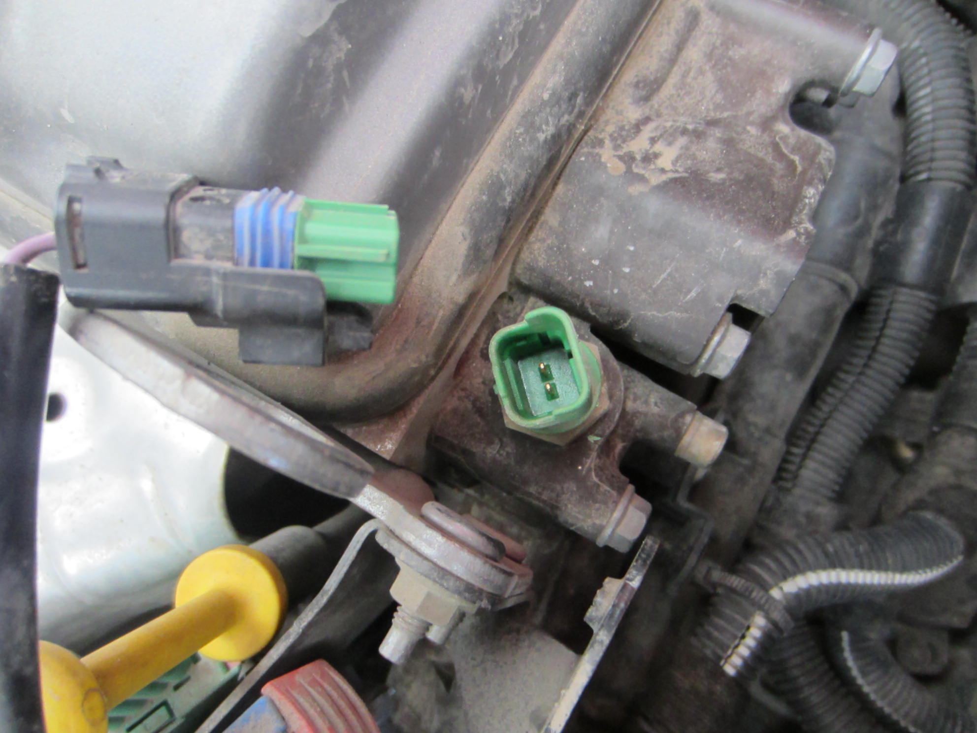

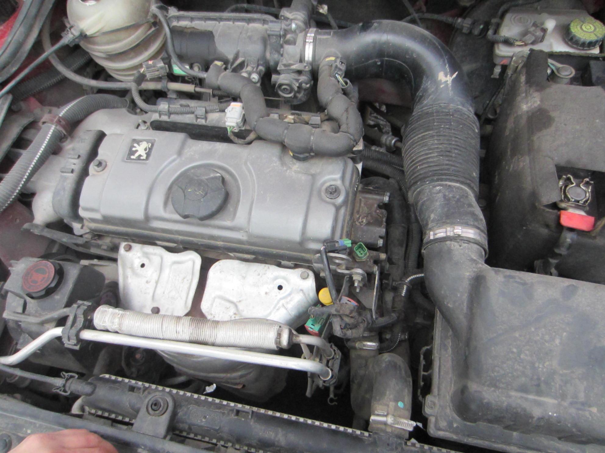

Не включается вентилятор системы охлаждения. Включается,
если откинуть провод с датчика, как в аварийном режиме.
Отрабатывает и всё.
