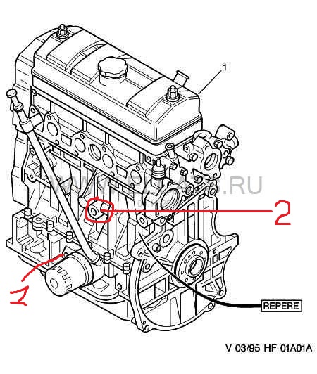

1) Где же эта пробка на блоке цилиндров:) С каких только сторон не смотрел, нашел только два болта (см. рисунок) (у меня двиг. 1.4 1993 года): первый прям возле масляного фильтра с левой стороны, второй - под коллектором чуть правее. Открутил оба. Возле масляного фильтра так и не понял для чего тот болт нужен (для слива масла внизу поддона есть такой же), когда выкрутил второй болт - с отверствия тоже ничего не вылилось:). Подскажите пожалуйста где именно находится эта "сливная пробка"?

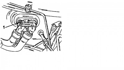

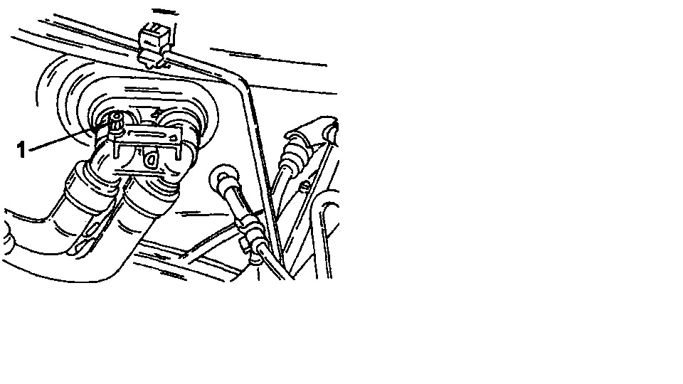

Ну а заливать по такой схеме - открутил пробки для стравливания воздуха (у меня три - на радиаторе охлаждения, на радиаторе печки (та что на рисунке) и в корпусе термостата), залил жидкость в систему, закрутил все пробки и запустил мотор. Периодически откручиваешь пробки чтобы стравить воздух и снова закручиваешь, при этом следишь чтобы температура не перевалила в красную зону. И так до тех пор, пока из пробок для стравливания воздуха жижа не пойдет струей. У меня дольше всего воздух выходил именно из пробки радиатора печки.

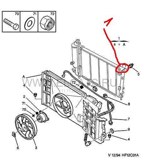

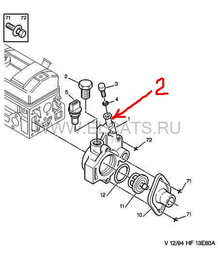

По поводу двух остальных пробок стравливания (на радиаторе и корпусе термостата), я их на рисунках показал. На радиаторе у меня такой же краник как и внизу для слива. Это они?

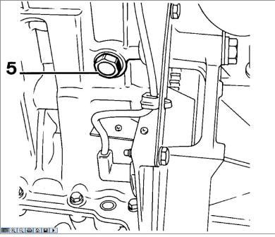

На peugeot-club.by парень тоже спрашивал, где такая пробка (правда у него 1.6), ему ответили такой картинкой:

Спасибо. Картинка красивая, но как голову не крутил, глядя на нее понял только, что пробка - шестигранный болт
. Посмотрю сзади блока, если нет, куплю новый двигатель с пробкой, а этот бракованный выкину.

Откручивал спереди блока два шестигранных болта (см. рисунок выше). Отверткой в отвервствие тыкал, тупик там, где болт под коллектором. А нижний возле масляного фильтра - попадаю в маслянный поддон - этот болт вообще для меня загадка (он внутренный шестигранник прям возле фильтра), вверх смотрит, ни в бок, ни вниз, так что сливать с него что-то нереально. Зачем он нужен, не знаю. Авто на сварке сейчас, заберу в понедельник. Гляну еще раз, потом отпишусь.

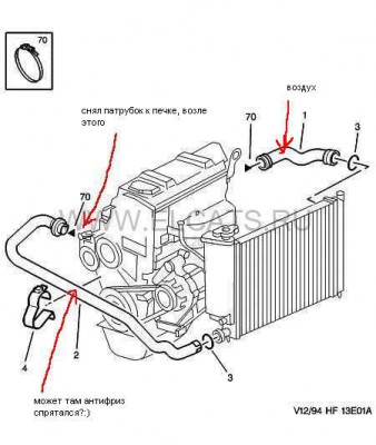

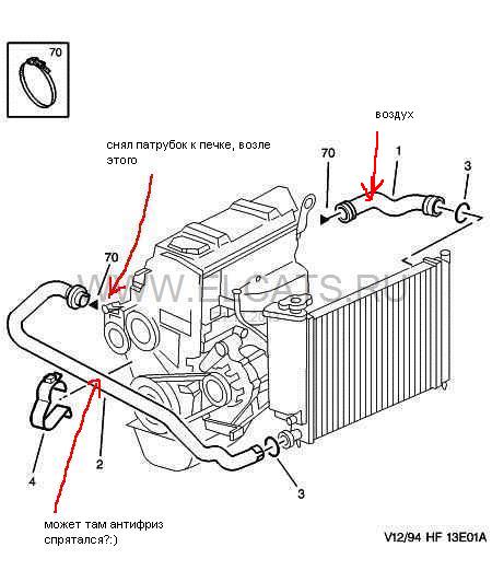

Снял патрубок сзади двигателя, только не тот, который от радиатора идет, к нему и так достать тяжело, так еще и хомут закрутили, что подлезть отверткой почти нереально, не стал заморачиватся. и снял тот который прям возле него, к печке идет. Эти два патрубка входят в один узел, и моя теория в том, что без разницы какой надо было снять. Снял.
Ничего ниоткуда не вытекло. Дальше предположение было такое: в двигателе антифриза уже нету, а остаться он мог только в патрубке (см. рисунок), который у меня не такой прямой как на рисунке, а кривой и с углублениями:)
Но снимать я его не стал. С одной стороны хрен дотянусь, со второй система сложная (ты писал чтоб не трогать).

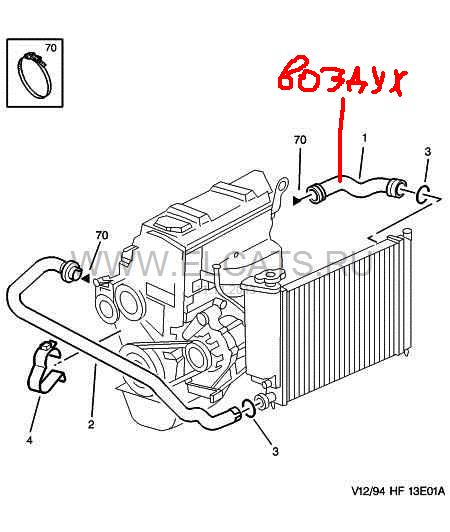

Воздушную пробку с патрубка, который идет от термостата к радиатору, стравливанием не убрал, термостат не открывался. этот патрубок у меня тоже не родной, перекрученный весь. Тогда снял полностью пробку вверху на радиаторе и через лейку потихоньку залил туда воду, пока через край не побежала, помял патрубок, чтоб воздух ушел. При полном радиаторе ушел вникуда еще 1 л. После этого термостат открылся.
Проганял три раза систему водой до открывания термостата и сливал. Вода с примесью старого антифриза, что говорит - "хрен его знает как слить полностью весь антифриз с системы". А дальше я промывку в систему бабахнул и потек у меня радиатор...
. Пришлось заливать жидкий герметик. Пока не течет... Веселуха вообщем.
