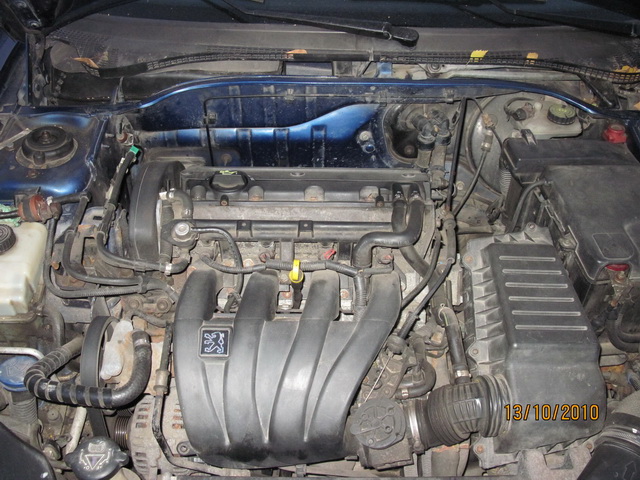

Где то в этом месте тросик проходит через моторный щиток к щитку приборов:
А здесь отмечена собственно "шаровая опора":
Снимать можешь и не выдергивая трос, он все равно ничем ни крепится к щитку приборов. А вот поставить обратно нужно ухитрится, у меня не получалось - приходилось отсоединять тросик от коробки, вытягивать в салон и вставлять в приборку и потом обратно в коробку.

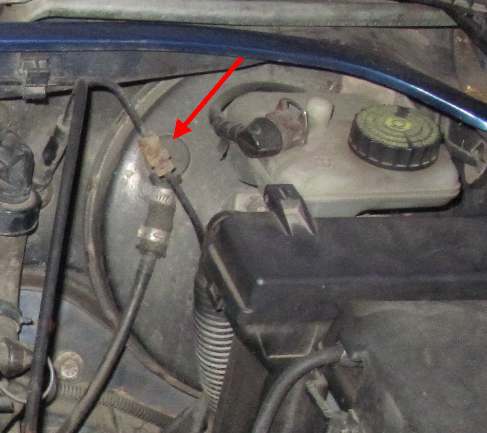

Нет, то что указано стрелкой - это патрубок для вакуумного усилителя тормозов (только почему такой тонкий...), другим концом уходит не в коробку, а во впускной коллектор.

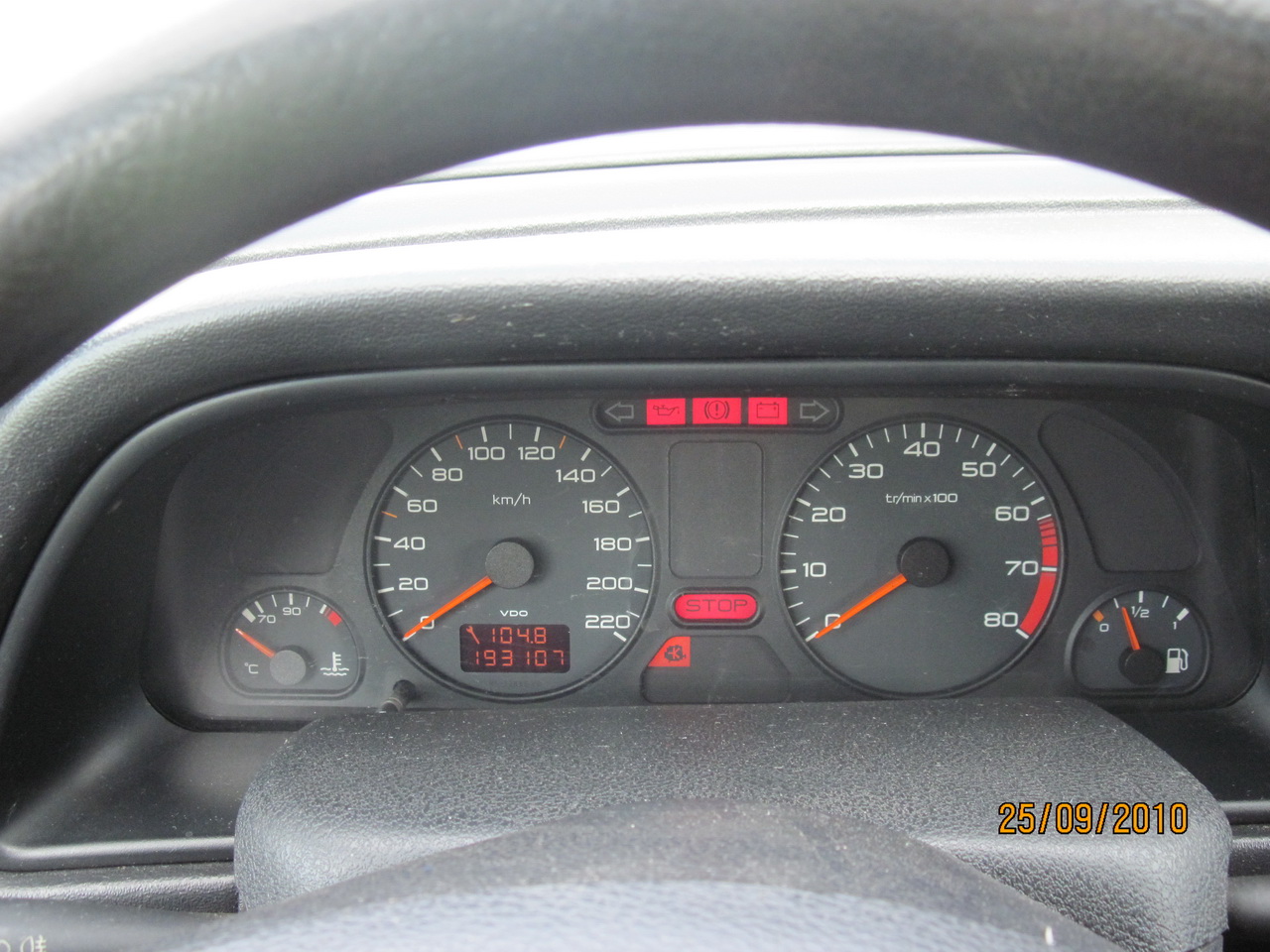

Приборка VDO, скорее всего спидометр без тросика, так что снимай смело.

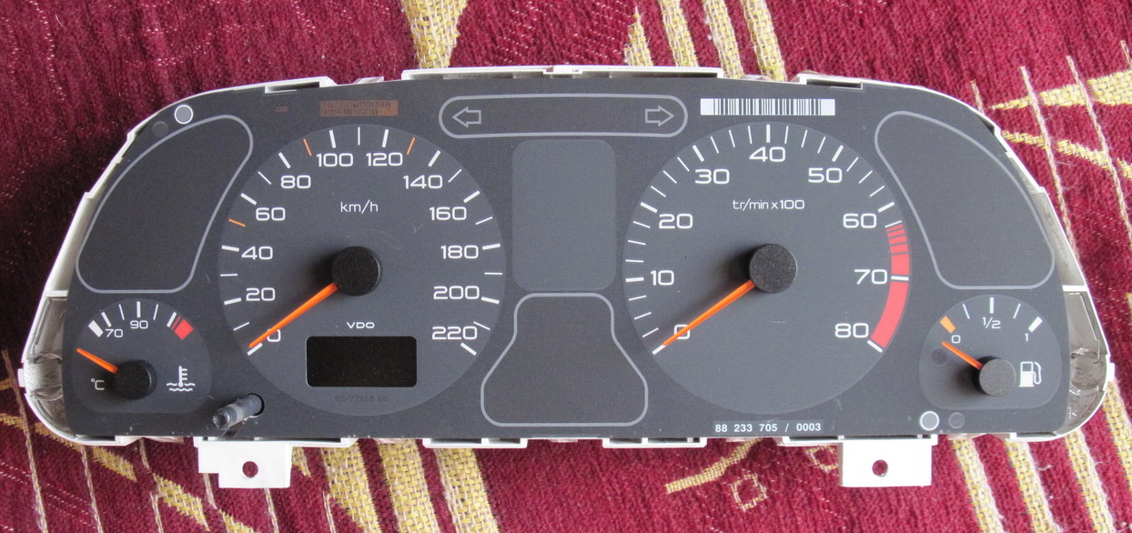

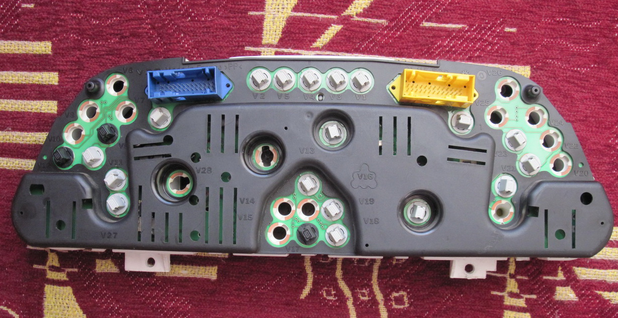

НУ вот и снял панель. Достать ее с козырьком оказалось невозможно (руль мешает). Поэтому козырек снял с защелок. Вот фото. Никакого тросика не оказалось.
