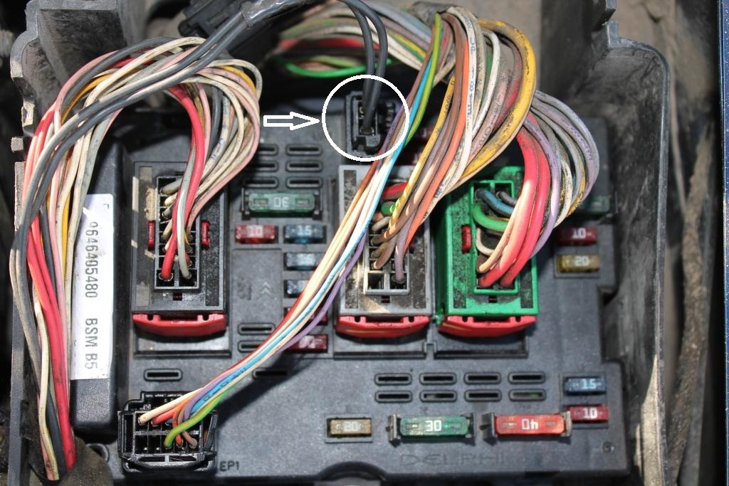

Доброго времени суток друзья. Недавно стал счастливым обладателем Пежо 406 2.0л. 2003г. на ручке, ну и как у всех проблемы с электроникой. Прошу помощи, может кто сталкивался с такими же глюками как и у меня.
1. Вместе с включением бензонасоса загораются габариты в пол мощности. Соответственно и наоборот, при включении габаритов начинает гудеть бензонасос тоже в половину мощности и в блоке предохранителей под капотом щелкает реле (при выключенном зажигании).
2. При включении габаритов на заведенном двигателе, перестаёт работать АБС, соответственно загорается лампа неисправности АБС на панели.
3. При включении зажигания датчик уровня топлива показывает нормально, но как только включается бензонасос, стрелка датчика падает на ноль.
Заранее благодарю откликнувшихся на мою беду.

Кстати, в подкапотном блоке предохранителей есть штекер с двумя одинаковыми черными проводами, на одном из них масса, а на втором ничего нет. Может на втором тоже масса должна быть? Не могу найти на схемах данный разъём.

Re: проблемы с электроникой
Сообщение dens »
VIN: VF38BRFNF81627415
блок предохранителей под капотом

скор ты на расправу однако :shock: куда хоть эти провода идут?просто так же не будут их лепить,значит чё-то накрылось.найди электрика и поспрошай у него.тока не убивай 8)

Злобный, и все таки ты был прав, кулибины в этой машине побывали))) Не знаю как насчет проводки, но лючок бензонасоса вскрывали консервной открывалкой.
Сегодня методом проб и ошибок, а точнее исключением предохранителей из цепей связанных с бензонасосом и габаритами, удалось выяснить, что перемычка сидит где-то в цепи подсветки прикуривателя, с бензонасосом или датчиком топлива. Временно удалил с салонного блока предохранитель F18 (подсветка прикуривателя) и о чудо, пропали некоторые болячки, а именно прекратились щелчки реле под капотом и перестали зажигаться габариты вместе с насосом. Зато так же светиться пепельница и не работает датчик топлива. Кстати, на датчике топлива под задним сиденьем на обоих проводах сидит (+). Напряжение на одном проводе 8,4 вольт, на втором 9,7 вольт.
