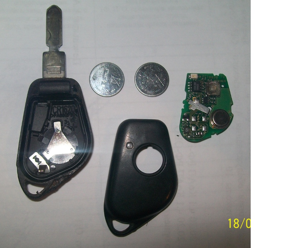

Не могу открыть двери с брелка!! Батарейки менял. нажимаю кнопку диод на брелке не загорается!! ключи родные!! ЧТО ДЕЛАТЬ??????

открывать ключем.посмотри на плате мож отвалилось чё или трещины какие.ключ кста после замены батарейки надо инициализировать.как-написано в руководстве

А если светодиод при нажатии не загорается??? батарейки меняны!
Re: Не открывает двери с кнопки ключа !!!ПЕЖО 406 1998 г.в.
у меня такой же ключ,смотри контакты,может и сам светодиод накрылся,прозвони.

Проверил кнопку при нажатии на неё тестер пищит!! при тесте диода он загорается!!! какие варианты?????

КАК??? По инструкции надо выкл. зажигание потом вкл. и зажать кнопку на ключе затем опять выкл!! правильно?????? А если просто при нажатии на кнопку даже без инициализации диод всё равно не моргает!!!

значит хана плате.в мастеркую тащи за вердиктом

wolf1829 писал(а):КАК??? По инструкции надо выкл. зажигание потом вкл. и зажать кнопку на ключе затем опять выкл!! правильно?????? А если просто при нажатии на кнопку даже без инициализации диод всё равно не моргает!!!
проверь еще раз контакты батарейки

Проверял! на корпусе и на плате почистил как надо! но всё равно ху....!!!!
тебе надо знакомого электрика или электронщика искать который сможет при снятой крышке мультиметром проверить с батарейки питание в схему идет или нет

машину только купил ! старый владелец сказал что типа диод сгорел !! больше ничего!!!

с обратной стороны платы бирка на микросхеме с датой 1998 г. я так понял эт родной ключ!!!

новый без чипа иммо машину не заведёт(он у тебя в ключе слева вверху) и плату тока у дилера покупать и новый ключ точить.в мастерскую отнеси,пусть посмотрят спецы что с ним.
