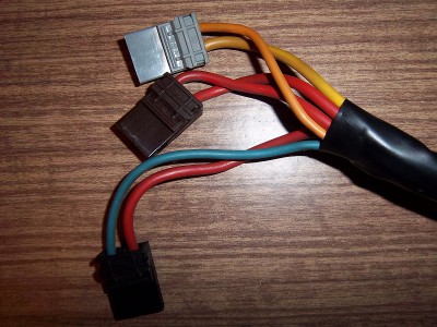

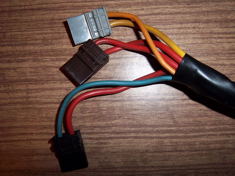

привет форуму.после заправки ключ на старт и тишина :bad: .пежо406 2.0 АКПП 1997г. завёлся путём кз на стартере.потом выяснил что не приходит + на стартер при повороте ключа.предохранители в порядке.остаётся если я прав реле на стартер или контактная группа.замок полностью не разобрал.пока не знаю как вытащить контактную группу.думал прозвонить без разборки но не успел.а вот где реле-вопрос?!да и схемку этой цепи увидеть бы! VF38BRFVP80355964 БУДУ ПРИЗНАТЕЛЕН ЛЮБОЙ ПОМОЩИ.Спасибо.

Контактная группа разбирается легко. Но прежде чем разбирать замок советую прозвонить прозвонить его выходные провода, разъемы которых находятся под панелью (3 разъема, шесть толстых разноцветных проводов). В контактной группе контакты мощные и вряд-ли с ними что-то могло случиться.

подскажите распиновку,т.е.какие провода замыкаются при старте.крайнее правое положение ключа пежо406

Могу ошибиться, но попробую подсказать: два красных должны замкнуться при включении зажигания (это и есть зажиганиее.
Два желтых стартерные, при чем при включении стартера , красные провода у меня размыкались.
Синий и красный на климатическую установку.
